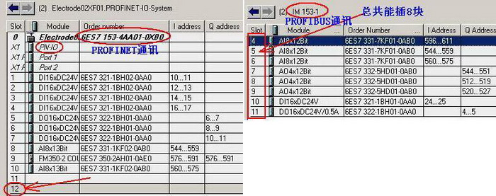

十二、每个站点模块数量
ET200M结构选用PROFINET IO接口通讯模块(IM53-4PN)时,站点机架能容纳12块I/O模块,优于选用IM53-1 PROFIBUS-DP接口通讯模块时仅支持8块I/O模块。当然极少的6ES7 153-2BA02-0XB0(IM53-2)和6ES7 153-2BA82-0XB0(IM53-2OD)PROFIBUS-DP接口通讯模块现在也能容纳12块I/O模块了!
但ET200S结构无论选用PROFINET或PROFIBUS通讯都支持63个I/O模块,远多于ET200M结构。

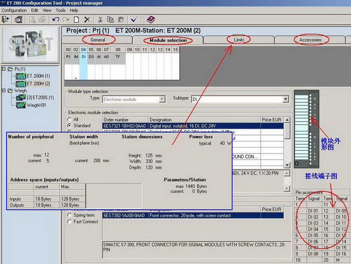

十三、硬件组态工具
ET200M结构通常采用SIMATIC Manager的HW Config工具组态,也可采用ET200_CFG工具组态。而ET200S结构推荐采用ET200_CFG工具组态。
ET200_CFG工具组态时带模块仿真图片和接线端子图示,因此形象直观功能也更强大,还可自动估算I/O模块的电源功耗和机架长度。
十四、对比总结
ET200M结构模块软硬件功能略优,而ET200S结构模块维护使用略优。
