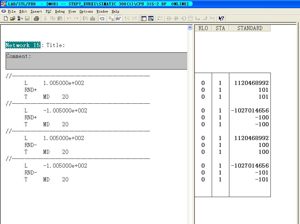

quote:以下是引用n次看你的背影在2012-07-11 21:24:18的发言:
根据楼主的贴图,我做了一些实验,见参考贴图:
我认为:RUD+指令在浮点数取整时,如果小数后四位不为零时,取靠近的大整数值。
RUD-指令在浮点数取整时,如果小数后四位不为零时,取靠近的小整数值。
谢谢各位啦!
