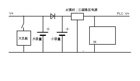

你不应该使用这个隔离稳压装置。
电瓶的供电能力是很大的。但要是像发动机起动机那样,呵呵,电压降也是很大的。
要是我设计,就会用另外一组小容量电瓶,来保证PLC的稳定电压。
两组电瓶共地。V+用整流二极管隔离。
