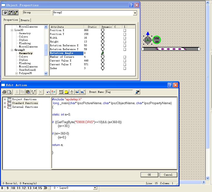

嘿嘿,风机通电了就转了啊。呵呵,以最原始的直白,轻松一下。提供组态和脚本给你参考一下吧,哥们,你自己也测试一下,对象的X、Y坐标当前的值也要设置一下,这样对象就会以这个点为中心旋转了。
