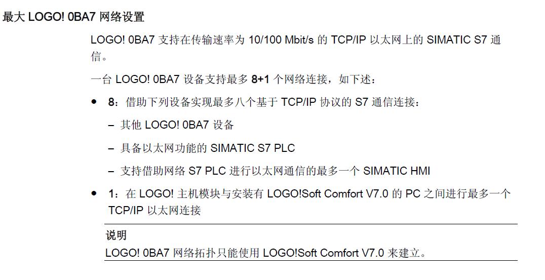

看看手册上是这么说的:
这8:
1、没问题,与其他0BA7之间通过 WiFi 交换数据很简单、容易。
2、就不知道在S7 1200中如何通过TIA 组织网络。按说是应该可以的。
