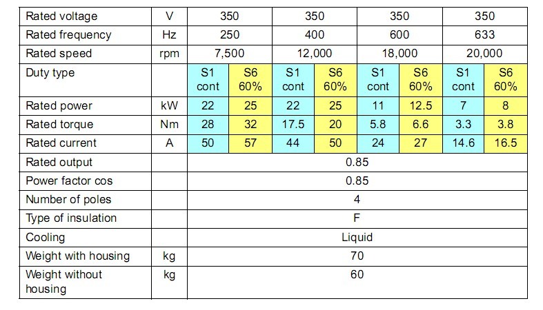

我的不是西门子的电主轴,
所以不知道咋弄。具体的电参数还没有。目前只知道这么多,256线1Vpp编码器。用611D或变频器都行,只要能定向换刀就行,有没成功案例? 变频器行的话用啥牌子的?谢谢!时间等不起了。
