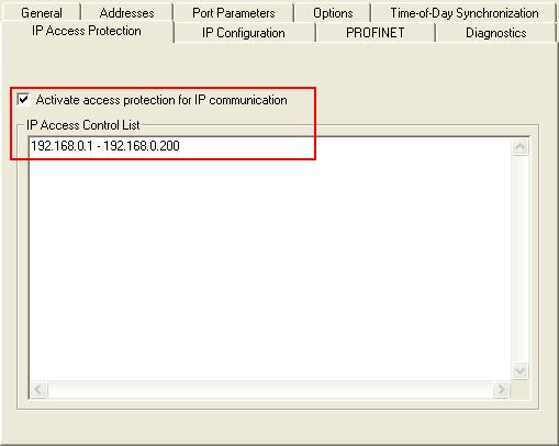

带IP访问保护功能的以太网CP,可以防止未经授权就可访问LAN(本地局域网)。通过在CP的属性对话框中定义一个允许访问的IP地址列表来实现该功能(图1)。每当CP接收到以太网上的一条消息,就会检查发送者的IP地址是否在访问列表中。如果IP访问列表中没有发送者的IP地址,消息就被丢弃, 发送方不会收到任何回应消息。如果IP访问控制列表中包含发送者的IP地址,也就是说,它具有访问授权,消息就会被转发并处理。例如,仅在配置中加入经过授权的编程设备IP地址段,这样位于此IP地址段外的编程设备就不能通过CP连接CPU。这个功能本来是保护未授权的保护的,但如果配置错误,有的时候也会适得其反。下面就讲一个热线上处理过的问题。

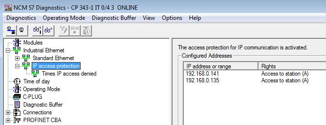

Engineer:好的,打开硬件配置,双击CP343-1模板,在Diagnostics属性页中有个Run按钮,您按一下。
Customer:好的,弹出一个NCM S7 Diagnostics画面。
Engineer:好的,您把这里面的信息逐条告诉我。
发现问题了,在CP343-1的NCM在线诊断中显示,这个CP343-1设置了IP访问保护,而且可访问IP地址列表中两个IP地址,分别是192.168.0.135和192.168.0.141(如图2)。
图2
这个设置就导致了CP343-1只和IP地址为192.168.0.135和192.168.0.141的对象进行通信响应。而客户的计算机IP为192.168.0.200不在允许访问的地址内,当然就ping不通啦。
可是,这两个访问地址列表是怎么加上去的呢?和客户仔细核对整个系统的配置,发现了原因。首先,客户的CP343-1设置中激活了IP访问保护功能,但是没有添加IP访问控制列表(如图3)。这样的设置结果是虽然激活了IP访问保护功能,但是由于IP访问控制列表是空的,所以所有 IP地址都可以访问CP卡。
图3

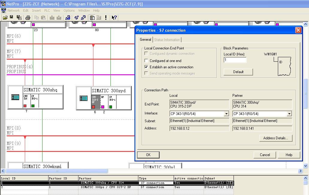

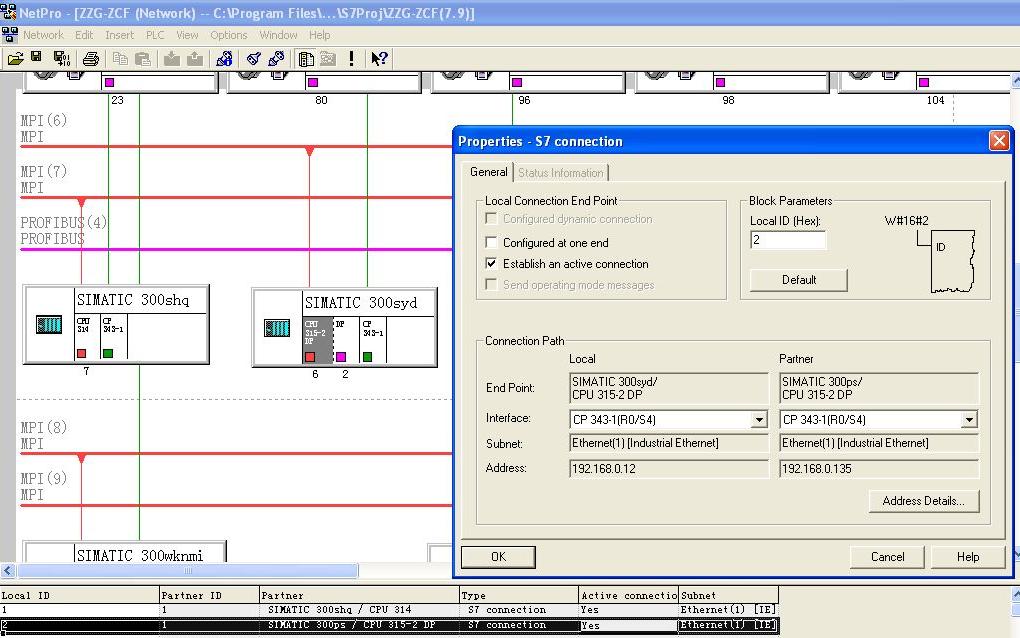

检查发现,在NetPro中这个S7-300站配置了两个通过CP343-1访问其他S7-300站CP343-1的S7双边连接,通信对象的IP地址分别是192.168.0.135和192.168.0.141,正好就是NCM诊断中看到的两个IP(图4、图5)。
图4
图5
原来CP343-1的IP访问保护功能激活后为了不影响NetPro中已配置的通信连接,编译保存时会自动将使用IP协议的通信连接伙伴的IP地址添加到访问控制列表里。
由此可还原整个事件,项目中虽然激活了IP访问保护,由于没有填写任何IP地址,访问保护功能不会限制任何IP地址对CP卡的访问,但是存在两个与其他设备通讯的S7的通信连接,系统将通信伙伴IP地址自动添加访问列表中,这就导致了,本来没有IP地址被限制访问变成了只允许这两个IP地址访问。所以计算机也就PING不通这个CP343-1。解决办法就是修改CP343-1的属性设置,去掉IP访问保护功能或者将需要访问CP的计算机的IP添加到访问列表当中。
