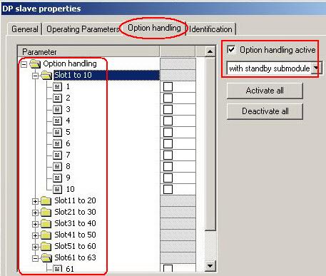

1、分布式I/O从站模块的Optional handling(选项处理)是ET200S结构PROFIBUS-DP通讯模块特有的功能。
2、由于ET200S结构站点可支持插入多达63块I/O与PM-E模块,那么Optional handling功能则允许用户将这些I/O模块在软件上预组态后,在硬件端子上接上连接线但却不插入模块,也可保证通讯正常使用。
3、Optional handling功能的这种考虑,使得站点中的I/O模块在物理使用上变得更具伸缩性和灵活性。例如,在不增加/O模块硬件情况下,可将I/O模块插在不同外接线的端子插槽中就可实现不同地点的选择性监控。
