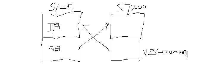

quote:以下是引用Automann在2012-07-20 10:25:17的发言:
quote:以下是引用还是新手在2012-07-19 22:28:53的发言:
对于这种既发送又接收的偏移要搞清楚,400发送区对于200的接收区,200发送区对应400接收区。也就是说如果VB4000~VB4031是你想接收数据区(对应你的IB712~743),那么你的QB就对应VB3992~VB3999了,所以偏移得是3992. 对应关系如下图,没鼠标,触摸板画的,凑合看吧,呵呵
S7-200 V区的偏移量应改为3992。
我改为偏移量之后,CPU还是有错误,说的是area length error when reading,错误代码为16#2523
