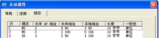

智能从站通过直接数据交换接收DP从站的数据
DP从站一般只能与其主站通信,直接数据交换(DX)使智能从站可以接收其他DP从站(包括非智能从站)发送给主站的数据。下图中4号从站通过直接数据交换功能接收3号从站发送给主站的数据中的后10B数据。
组态时首先组态2号主站和它的3号智能从站的通信地址区。
下图是组态好的4号智能从站的通信地址区。组态其中的第3行时,用“模式”选择框选中“DX”模式,使4号从站通过直接数据交换,接收3号从站发送给主站的数据中的后10个字节。DP伙伴被自动指定为发送数据的3号从站,但是自动生成的DP伙伴的地址IB80是主站接收3号从站的数据的起始地址。组态时将它修改为IB90,该地址区应在主站(2号站)接收3号从站发送的数据的IB80~IB99的范围之内。可以理解为3号从站向主站发送数据时,4号从站“偷听”主站接收到的部分数据。
