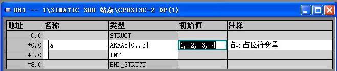

输入格式 db1.a[0..32]:第一个数的输入法:DB1.a[0],第二个数一次将中括号中的数字加1即可。在下面的图片中因为地址是从0开始的,所以也可以按绝对地址输入,第一个数DB1.DBW0,第一个数DB1.DBW2,以此类推。
