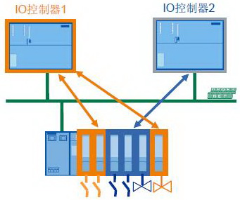

1、如果说智能I/O设备功能是可将PN I/O控制器共享为I/O设备角色,那么PN共享设备功能(Share Device)则就是可将PN通讯站点中的I/O设备共享给不同的PN I/O控制器了!
2、PN通讯的Share Device功能可将隶属于不同PN I/O控制器的I/O设备模块,放置在同一个PN通讯站点中使用,共享一个PN通讯模块资源,从而可以节省PN通讯模块(即站点)。
3、Share Device功能也是SIEMENS针对PN(PROFINET)协议开发的新功能,也需要很高的CPU模块firmware版本。例如S7-400PN需要V6.0以上;S7-300PN和IM151-8PN/DP CPU及IM154-8CPU需要V3.2以上;IM151-3PN和IM154-4PN HF需要V7.0以上;IM153-4PN则需要V3.0以上。
