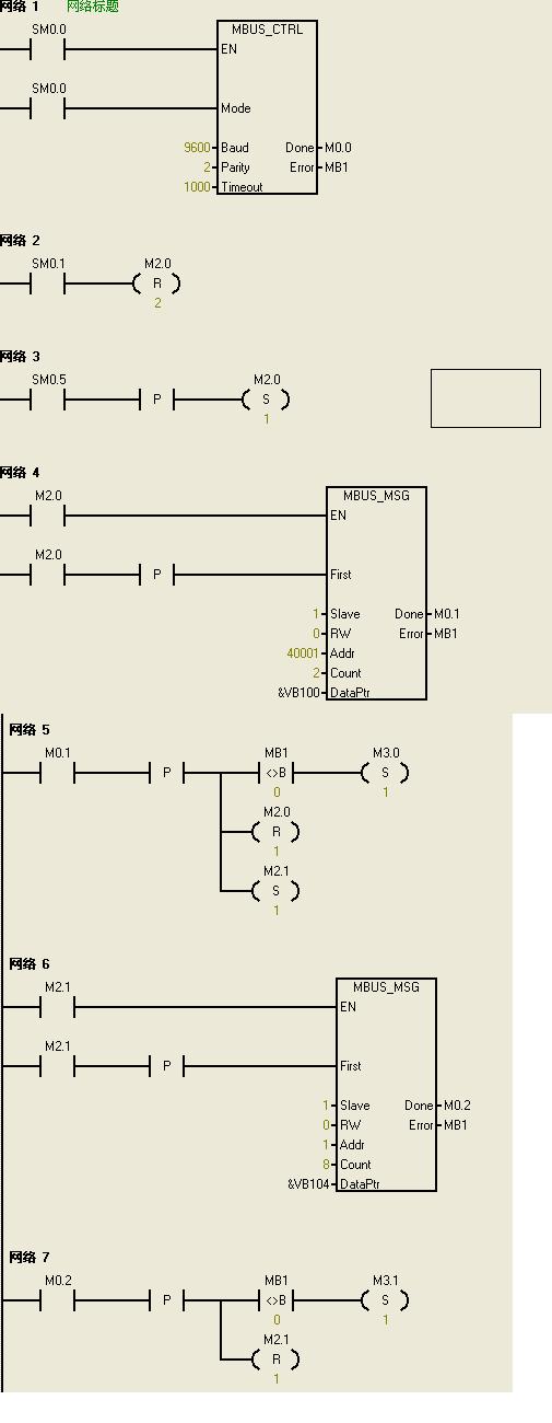

Modbus 主站库,从站超时后,从站恢复了也无法通讯
wangg
    230
注册时间:2011-05-05
1302
2012-07-21 10:58:01
使用modbus主站库,按照s7-200系统手册中的例子,只是将触发 i0.0改成了SM0.5。从站正常后,启动s7-200,通讯正常。先启动s7-200,再启动从站,错误是超时,然后就再也无法通讯了。
使用西门子 S7-200 · LOGO! · SITOP 参考 Beta Version 0.95中的例子程序就没有这个问题,从站恢复后,通讯很快就正常了,请大家指点迷津。
谢谢。
PS:我使用的是电脑作为从站,软件是modbus Slave。
