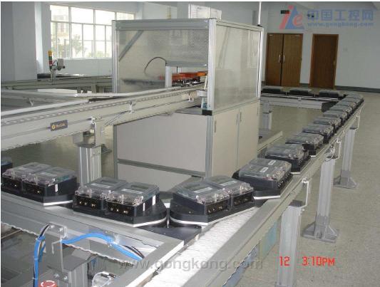

1. 专用托盘+龙骨式传送带式自动线
1)现场工作示意图
如图一所示,这是一条由电表专用托盘和龙骨式传送带式结构组成的自动线。每个托盘上可以安装两块电表,在每个托盘上安装一个RFID 标签,标签里存储有托盘上电表的类型、规格参数等,在装有检测设备的工位前安装RFID 读写头,通过读取标签里的信息,来选择对应的检测参数进行操作。
(图一)

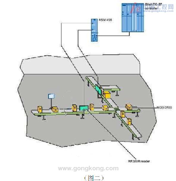

如图二,是一个RFID 配置方案的工作示意图。
(图二)
在该配置方案中,在两个检测工位前安装有两个RF380R 的读写头,在每个托盘上安装
有一个MDS D100 的标签,读写头通过ASM456 模块连接到SIMATIC S7 的PLC 上,通过
PROFIBUS DP 协议和PLC 进行通讯,通过PLC 中的程序控制读写头进行读或写操作。

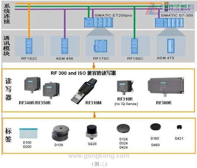

2)SIEMENS HF RFID配置方案
SIEMENS RF300 的配置方案如图三所示。
(图三)

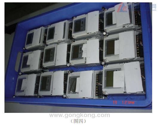

2.机器手+小型皮带线式自动线
1)现场工作示意图
从自动表库传送过来的装有电表的周转箱上面装有12 块电表,如图四所示。通过机器
手的操作,将电表抓到测试位置上进行测试。完成测试后,由机器手将电表逐一的抓到周
转箱内,装满一箱后,周转箱传送回自动表库。
(图四)

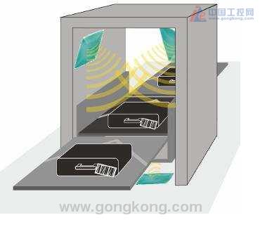

2)SIEMENS UHF RFID解决方案
SIEMENS RFID 解决方案:采用超高频的RF660R 产品+2 个RF660A 天线,通过2 个RF660A
天线构成的RFID 读写通道,如图五所示。
五)
当周转箱以一定的速度通过由两个RF660A 天线构成的读写通道时,托盘内的12 个标
签的信息都被读取出来,并保存到后台的数据库系统。

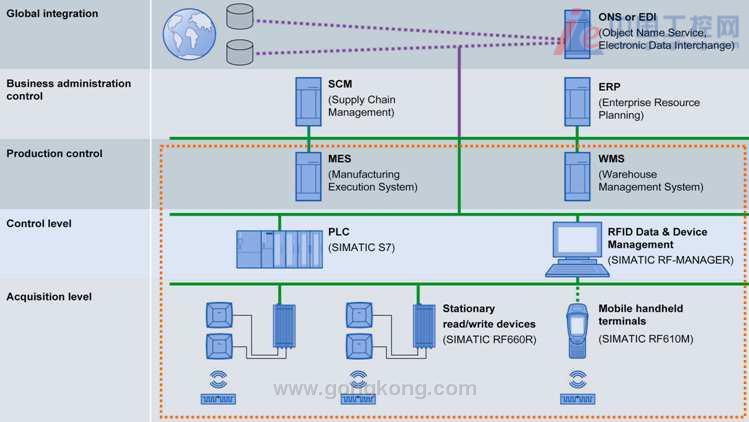

3)系统通讯架构
系统通讯架构图如图六所示。
