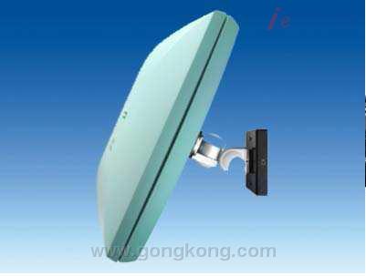

接上
4)系统硬件构成
采用RF660R 读写器,RF660R 读写器和RF660A 天线如图七、八所示。
(图七 RF660R 读写器)
(图八 RF660A 天线)

4)系统硬件构成
(图七 RF660R 读写器)
(图八 RF660A 天线)
