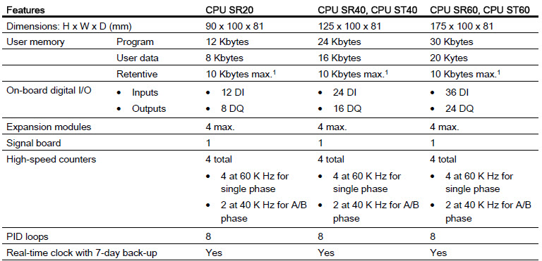

回复楼上:刚刚搞到资料,的确只能扩展4个模块。此外,有谁知道三菱 FX3U的扩展数么?
