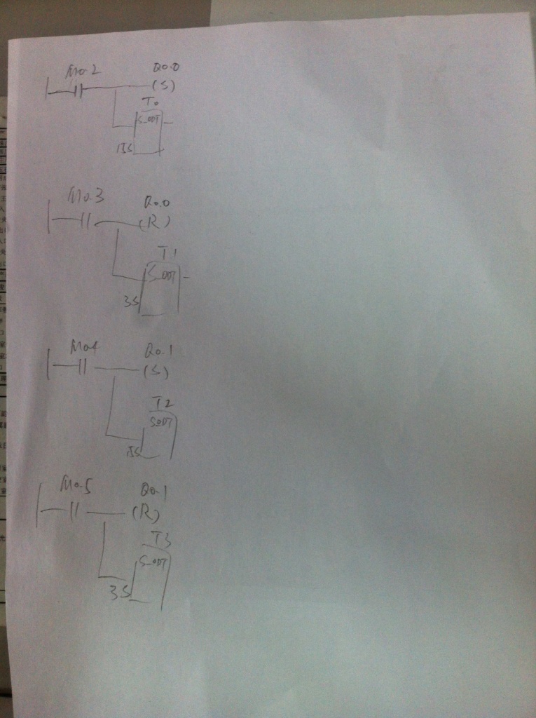

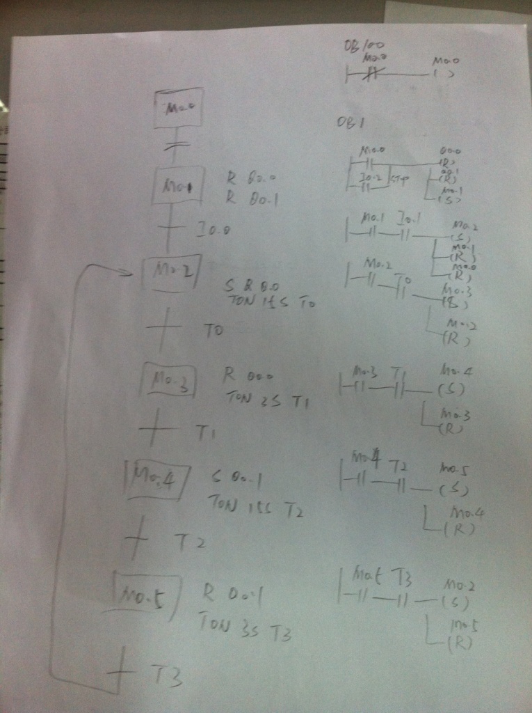

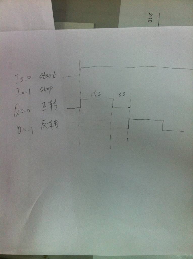

回复:电机正传15s暂停3s,再反转15s暂停3s,如次循环下去,不用graph编程,用其他语言咋写

没有经过测试,随手编的,望验证
