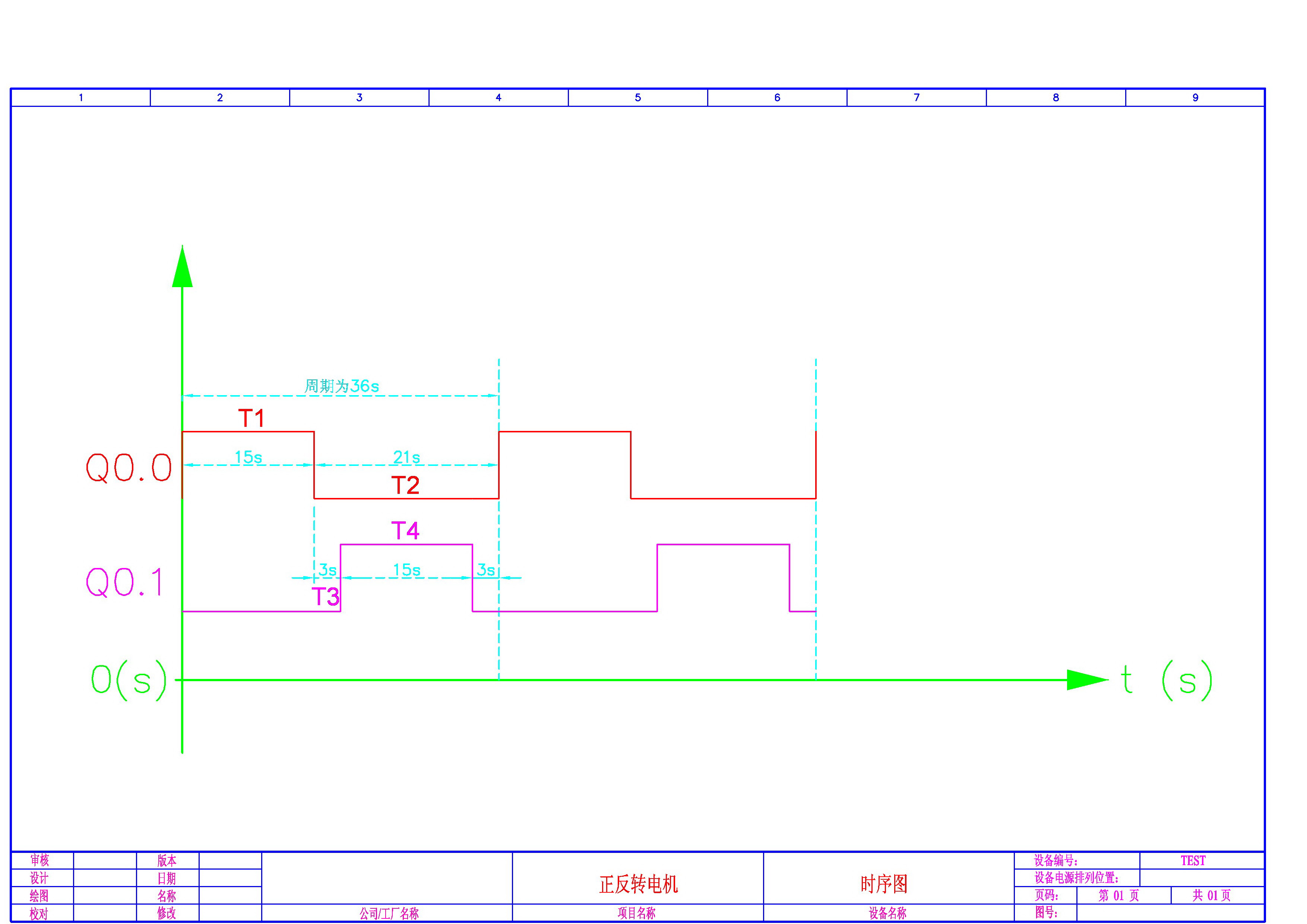

回复:电机正传15s暂停3s,再反转15s暂停3s,如次循环下去,不用graph编程,用其他语言咋写

呵呵,路易兄弟!像这类问题,首先需要画个时序图,分析一下就比较容易理解了,代码就比较容易出来了,代码我就不写了。提供一思路:启动信号让T1和T2产生一个脉冲源,T1的下降沿来驱动T3延时3秒启动T4,把T1的高电平赋给Q0.0(正传),把T4的高电平赋给Q0.1(反转),顺便要做一下T1和T4互锁。路易兄弟,我希望我能给你“渔”,不过“鱼”你得自己去抓了。(*^__^*) 嘻嘻……见参考时序图:
