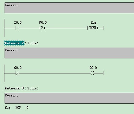

我来一个简单逻辑的
可是我还有一点不明白。
1.当I0.0没动作 直接跳到空指令。
2.当I0.0动作RLO结果为1Q0.0为常1点。当松开I0.0Q0.0为什么会保持?松开I0.0RLO结果为0直接跳到空指令,Q0.0这断程序应该已经跳过了,可是为什么q0.0还是能保持呢?想不明白。
PLC程序和继电器回路不一样,如果输出点没有被扫描那么输出点的状态不会改变,并不是不扫描输出点置零。
谢谢指点,可是我还有点不明白。我用仿真看了程序。当I0.0没有动作时NOP的RLO位为1.当按下I0.0 第一个扫描周期来时NOP的RLO位1,当松开I0.0第二个扫描周期来时NOP的RLO位也为1.当第三个扫描周期来时按下I0.0 NOP的RLO位由1变为0.松开I0.0第四个扫描周期来时NOP 的RLO位由0变为1.
NOP 的RLO位怎么理解呢(为什么有的时候扫描时RLO位是0有时扫描时RLO位为1)?能把这个程序说详细点吗?
