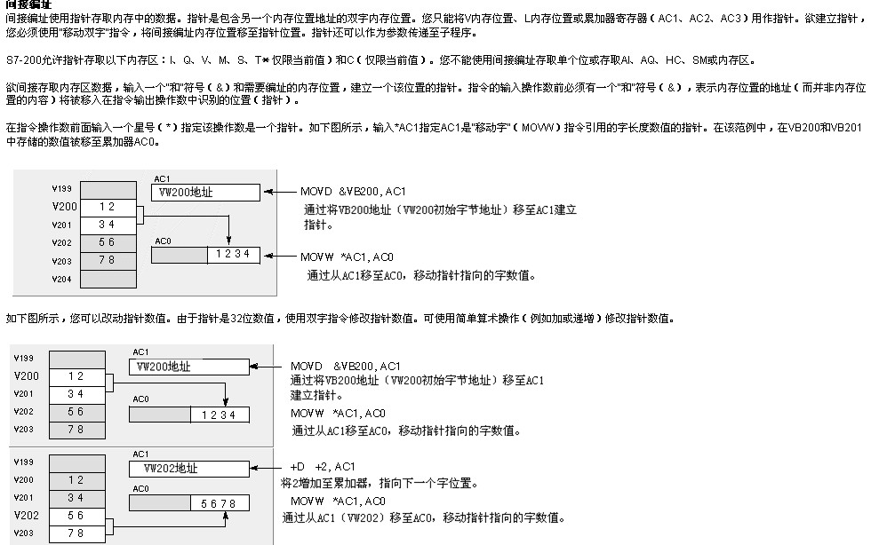

回复:*vdxx和&vbxx表示什么意思

详读关于间接寻址的介绍:
