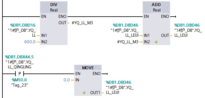

流量累积我这样写行不?
2039
10
2012-07-30 15:00:06
把图中的程序放在OB35里,OB35是默认的100ms,因为我得到的流量是m3/min,所以我除以了600,然后这个数相加,输出到上位机上显示。输出的实数的取值范围可以达到3.402823×10+38
这可就厉害了啊,一般不用担心超范围了吧吗?能帮我看一下我图中那样的程序就可以实现流量累加了吗?多谢!
