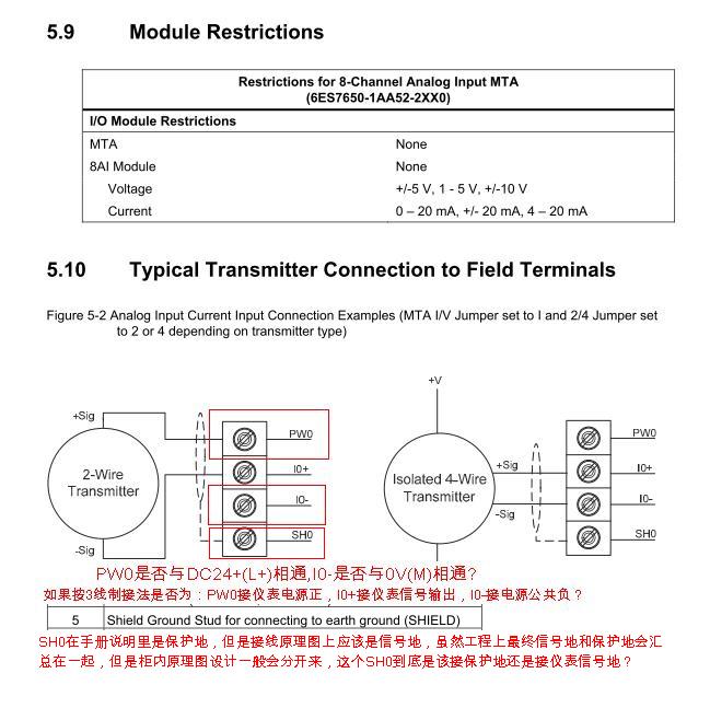

由于《et200m_mta_manual_en-US.pdf 》中没有端子板的详细原理图,不知道内部接线到底是啥样的(从页数上看好像被阉割了,麻烦大侠们帮忙看看我的原理图对不对,有些疑问在图上标明了,请大侠们指点一下。
图1为手册中的图例,我的理解对不对?
图2为我画的原理图,是否正确?
