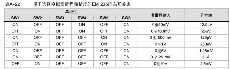

回复:1块EM 235 模块可以同时用0 - 10V 和 0 - 20mA 吗?
wangg
    232
注册时间:2011-05-05
发布于 2012-07-31 13:36:14
4楼
quote:以下是引用凌飞翼在2012-07-31 12:01:16的发言:
quote:以下是引用wangg在2012-07-31 10:36:18的发言:
不可以。
不过据说可以通过并联电阻将电流信号转换为电压信号。
别急着回答,看看楼主问的是EM235,模拟量输入输出模块,模块上每个口都有电压、电流的接法。
据我所知,0-10V和0-20mA不属于相同量程设置。和0-20mA相同组态的电压是0-5V。
确实如大侠所说,我在系统手册中找到了。大侠厉害,我还是经验太少,没怎么注意,我以为每种量程组态都不同。
