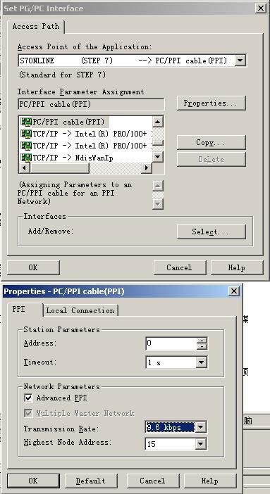

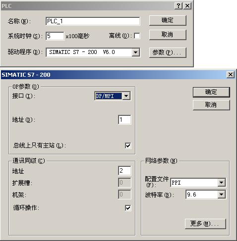

回复:怎样在没有触摸屏硬件的情况下调试PLC于PROTOOL 的运行情况
