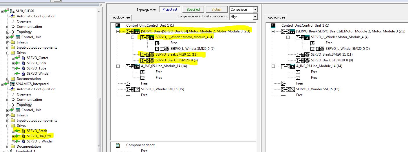

回复:双电机模块只能建一个轴,怎么控制两个电机?
LeeWheel
    346
    25
注册时间:2004-04-20
发布于 2012-08-02 08:24:54
双轴模块就可以建2个驱动啊?怎么会只有一个驱动?看我的附件图片,我的就是双轴模块,建了2个驱动和两个轴。双轴模块在建驱动时,每一个电机都会问你接在X几的端子上,请选好,这样就能建2个驱动,建了2个驱动才可以建2个轴!
