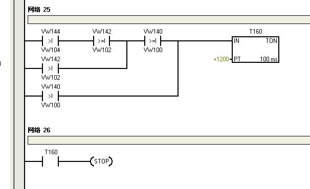

quote:以下是引用海阔天空1234在2012-08-01 16:38:33的发言:
大家说的用stop指令,能不能说说具体怎么使用?
这是一个有年月日的,条件满足即动作,二次送电,有一个延时,延时多长你自己定
