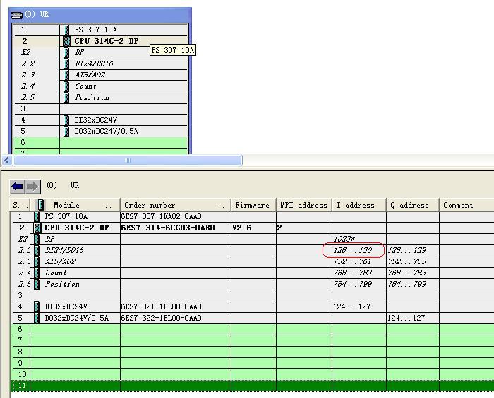

的确都是很简单的指令,所以我怀疑客户可能使用的地址有问题,于是我问客户指令中都使用了什么地址,并且询问客户使用的是什么CPU(即CPU的型号)。开始客户很不解——觉得指令使用都是正确的,而且软件也没有报错(即:地址输入后没有出现红色报错),在我一再要求下,客户告诉项目组态的CPU型号是6ES7 314-6CG03-0AB0,程序段使用了I 128.0、I 128.1等DI组态的点地址,如图2所示,而且该组态地址是系统默认的,如图3所示。

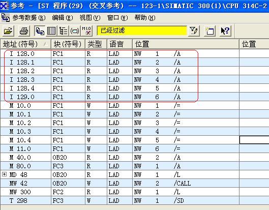

表面上看似乎一切都很正常,地址也是系统自动分配的,通过交叉索引的方式找到使用该地址的FC块,如图4所示,询问客户是不是该FC下载时提示无法复制的报错信息——如图1所示。客户确认是这个FC块无法复制下载。

其实,系统组态对CPU集成的I/O点分配地址,默认是从124开始的。只是该客户在项目组态时因为一些原因将一个DI模块的地址改成了124,导致系统组态对集成的I/O点分配地址默认从128开始分配。

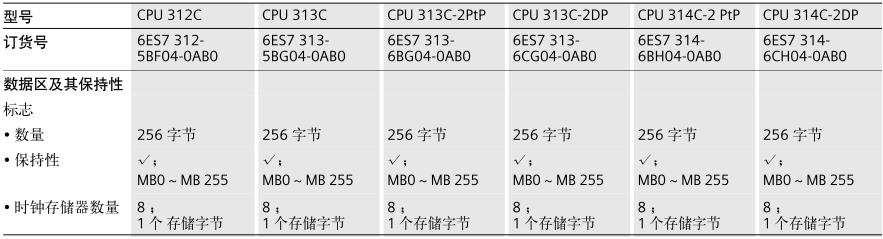

例如,如图7所示,图中的CPU312、313、314对M区定义的最大数量是256个字节,即MB0——MB255,结果有些客户编程使用了MW300等地址,超出了M区的范围,而导致下载时报294:6的错误。

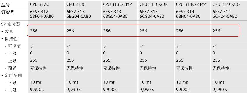

还有如图8所示,图中的CPU312、313、314对S7定时器定义的最大数量是256个,即从T0——T255,而有些客户不注意该参数,使用定时器个数超出了256,如使用了T256、T257等,这样就会在下载报294:6的错误提示。
图8
