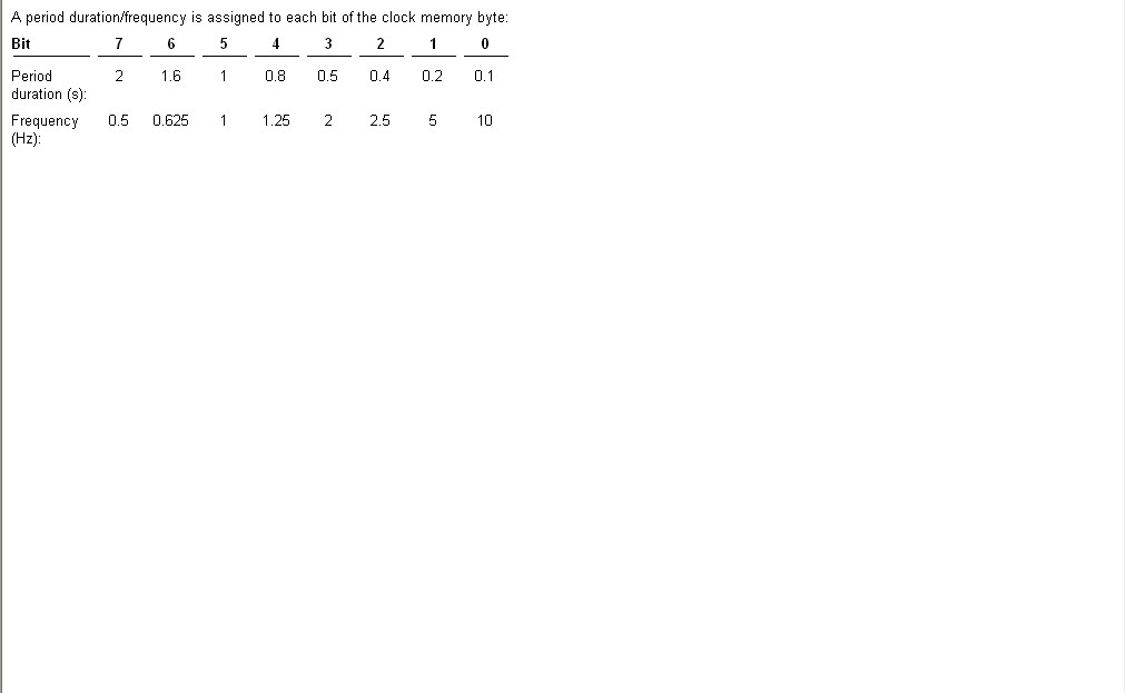

quote:以下是引用shine在2012-08-02 20:05:39的发言:
硬件组态中设置时钟字节的地方点帮助
帮助里面没有啊,只有对应位所代表的频率,并没有说明其变化范围
