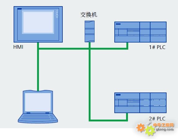

1)以太网通信
所有CPU 模块标配以太网接口,支持西门子S7 协议、TCP/IP 协议、有效支持多种终端连接:
· 可作为程序下载端口(使用普通网线即可)
· 与SMART LINE HMI 进行通信
· 通过交换机与多台以太网设备进行通信,实现数据的快速交互
· 最多支持4个设备通信

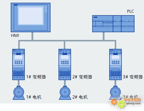

2)串口通信
S7-200 SMART CPU 模块均集成1 个RS485 接口,可以与变频器、触摸屏等第三方设备通信。如果需要额外的串口,可通过扩展CM01 信号板来实现,信号板支持RS232/RS485 自由转换,最多支持4 个设备。
串口支持下列协议:
· Modbus-RTU
· PPI
· USS
· 自由口通信

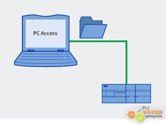

3)与上位机的通信
通过PC Access,操作人员可以轻松通过上位机读取S7-200 SMART 的数据,从而实现设备监控或者进行数据存档管理。
(PC Access 是专门为S7-200 系列PLC 开发的OPC 服务器协议,专门用于小型PLC 与上位机交互的OPC 软件)

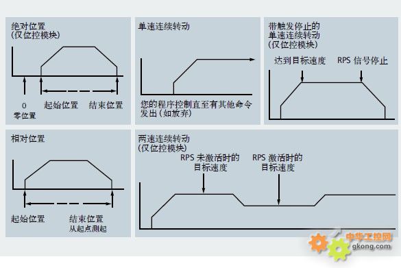

运动控制功能特点
· 提供可组态的测量系统,既可以使用工程单位(如英寸或厘米),也可以使用脉冲数
· 提供可组态的螺距误差补偿
· 支持绝对、相对和手动位控模式
· 支持连续操作
· 提供多达32 组运动动包络,每组包络最多可设置16 种速度
· 提供4 种不同的参考点寻找模式,每种模式都可对起始的寻找方向和最终的接近方向进行选择
