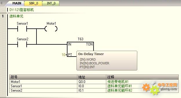

此楼留给编程软件...下午和S7-200 SMART产品经理联系,刚刚收到他传来的一些有代表性的编程软件界面给我补充此楼内容,在此感谢。

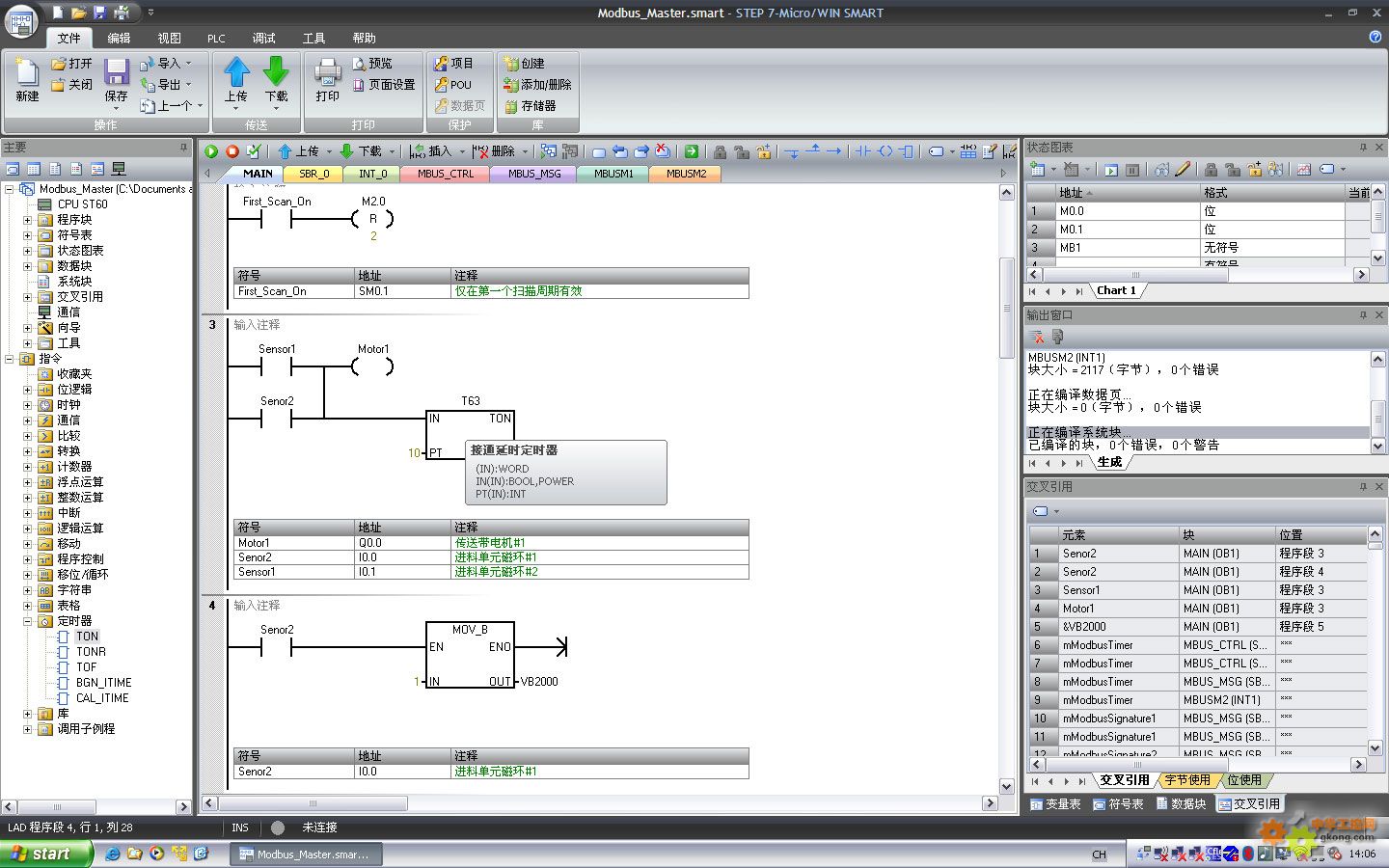

STEP 7- Micro/WIN SMART 是专门为S7-200 SMART 开发的编程软件,能在Windows XP SP3/Windows 7 上运行,支持LAD、FBD、STL 语言。安装文件小于100MB。在沿用STEP 7- Micro/WIN 优秀编程理念的同时,更多的人性化设计使编程更容易上手,项目开发更加高效。
本人现场问过产品经理,只要是S7-200CN的代码没有SMART PLC不支持的特殊指令,都能简单平移到这个编程软件来,而且用惯了老的200CN的Micro win软件,很容易上手这款新PLC的软件!软件也就79多M,免费。

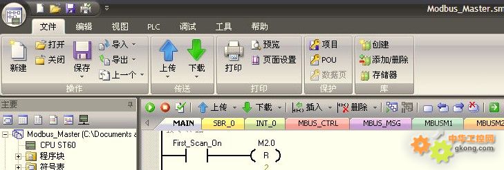

全新菜单设计
摒弃了传统的下拉式菜单,采用了新颖的带状式菜单设计,所有菜单选项一览无余,形象的图标显示,操作更加方便快捷。
双击菜单即可隐藏,给编程窗口提供更多的可视空间。
全移动式窗口设计
软件界面中的所有窗口均可随意移动、并提供八种拖拽放置方式。
主窗口、程序编辑窗口、输出窗口、变量表、状态图等窗口均可按照用户的习惯进行组合,最大限度的提高编程效率。
变量定义与程序注释
用户可根据工艺需求自定义变量名,并且直接通过变量名进行调用,完全享受高级编程语言的便利。根据实现的功能,特殊功能寄存器调用后自动命名,更加便捷。
STEP 7- Micro/WIN SMART 提供了完善的注释功能,能为程序块、编程网络、变量添加注释,大幅提高程序的可读性。当鼠标移动到指令块时,自动显示各管脚支持的数据类型。

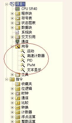

新颖的设置向导
STEP 7- Micro/WIN SMART 集成了简易快捷的向导设置功能,只需按照向导提示设置每一步的参数即可完成复杂功能的设定。新的向导功能允许用户直接对其中某一步的功能进行设置,修改已设置的向导便无需重新设置每一步。
向导设置支持以下功能:
· HSC(高速计数)
· 运动控制
· PID
· PWM(脉宽调制)
· 文本显示

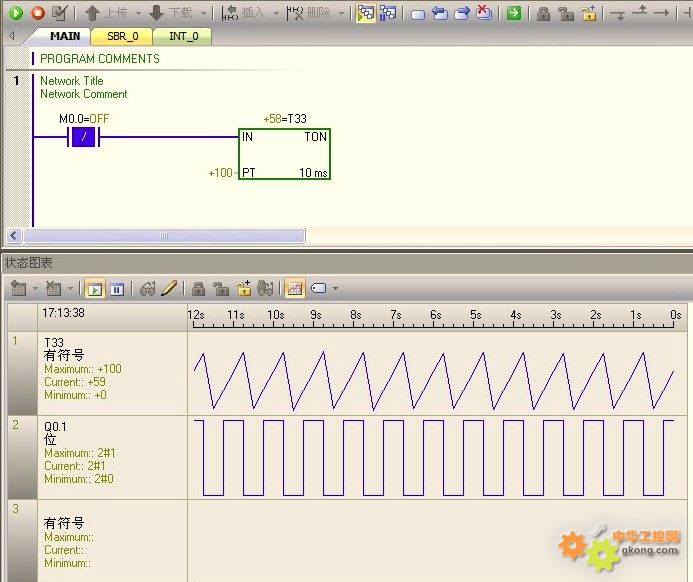

状态监控
在STEP 7- Micro/WIN SMART 状态图中,可监测PLC 每一路输入/ 输出通道的当前值,同时可对每路通道进行强制输入操作来检验程序逻辑的正确性。
状态监测值既能通过表格形式,也能通过比较直观的波形图来显示,二者可相互切换。
另外,对PID 和运动控制操作,STEP 7- Micro/WIN SMART 通过专门的操作面板可对设备运行状态进行监控。

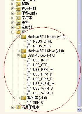

便利的指令库
在PLC 编程中,一般将多次反复执行的相同任务编写成一个子程序,将来可以直接调用。使用子程序可以更好地组织程序结构,便于调试和阅读。
STEP 7- Micro/WIN SMART 提供便利的指令库功能,将子程序转化成指令块,与普通指令块一样,直接拖拽到编程界面就能完成调用。指令库功能提供了密码保护功能,防止库文件被随意查看或修改。
另外,西门子公司提供了大量完成各种功能的指令库,均可轻松添加到软件中。
