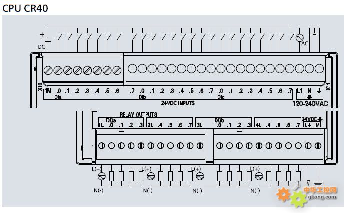

拿一个经济型的接线图做示范
细心的网友可能发现一个问题,以前S7-200CN的输入在机体下方,输出在上方,现在倒过来了,输入在上,输出在下,这个和日台系的PLC刚好一致,这是为什么呢????为了迎合目标替换市场的用户习惯?

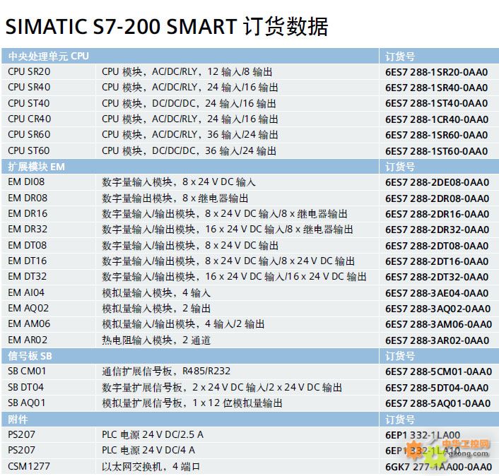

SIMATIC S7-200 SMART 订货数据
CPU、扩展模块、信号板...

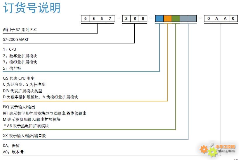

这个是订货号的命名规则
