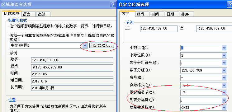

回复:wincc变量导出是DB1,D0.0再导入出就变成DB1,D0.0(D之前有一个单引号)了,请问怎么解决啊?

已经OK了,我把控制面板--区域和语言选项--自定义--数字--列表分隔符改为“;”,然后在原项目导出变量,用TAG EXPORT IMPORT导入新项目,搞定。
