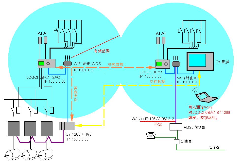

情况介绍:
我这里的网线基本废弃了。当前使用300M(目前已有600M速率的)的无线路由,所有台式机、游戏机、电视(当然包括笔记本、iPad、手机等)都是WiFi接入互联网。
自然啦,PLC、驱动装置也想通过WiFi控制。就是一个目的:尽量少、尽量短的走线。
下面是无线网络的示意图:

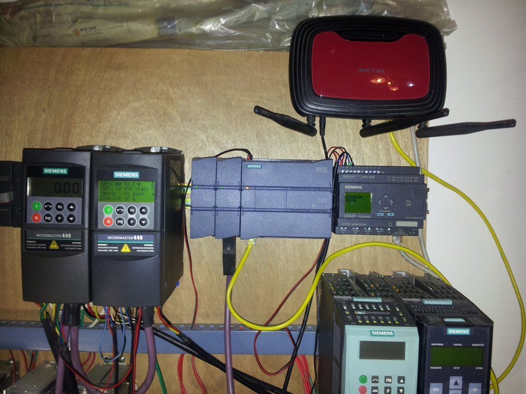

下面是桥接部分的实际照片:网线可以很短的。

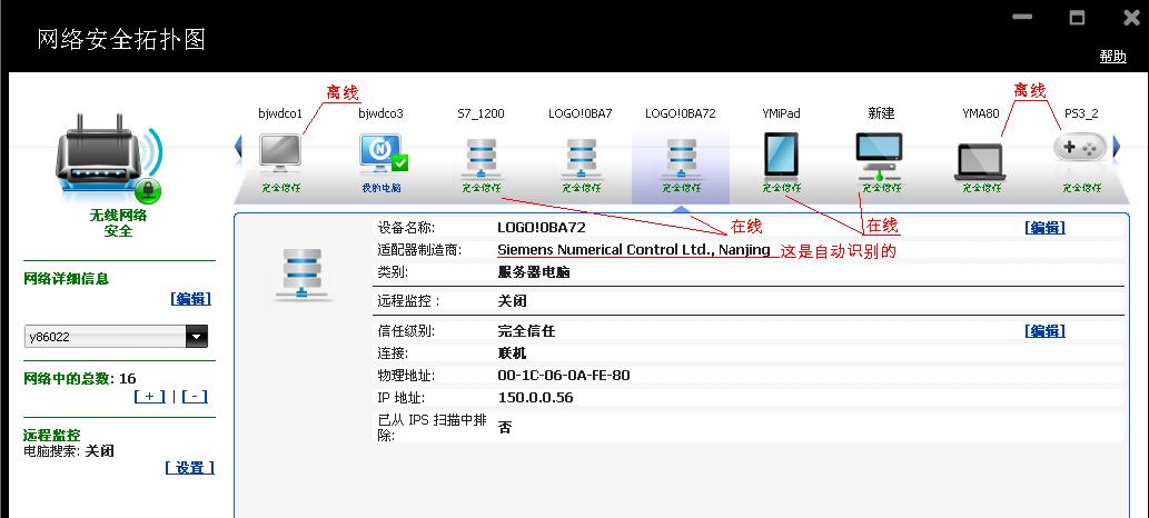

下面是诺顿扫描的网络拓扑图:
下面分三个方面说一下:
1、无线接入的安全性;
2、PLC(net)做无线连接的方法、通过桥接扩大无线接入范围。
3、通过广域网远程操作的方法。
