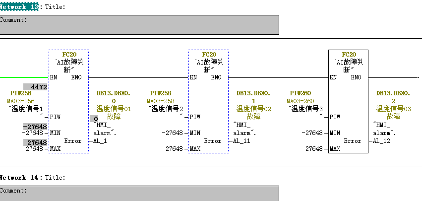

来几个图片把,,这样大家就可以看清是什么原因了;CPU是315的,,是一个很小的程序;其中FC20是用LAD编写的
