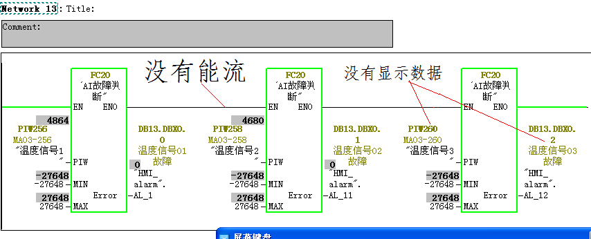

quote:以下是引用eaglesky在2012-08-08 10:40:23的发言:
一般自己写的FC不要这样调用,因为程序的整体结构不够标准。
显然FC的功能上实现了,但是程序并没有处理好完整的ENO出来,虽然有没有ENO输出并不影响FC自身功能的实现,但是造成了后面没有输出,不能再次使能。
可以参考 zhangli0 的回复,用STL将这3句加入FC的最后试试看。
按照zhangli()的提示,我增加了set/save/beu ,虚线的问题解决了,可是还是有些问题;自己些的FC调用要注意什么才不会出现这样的情况呢?
