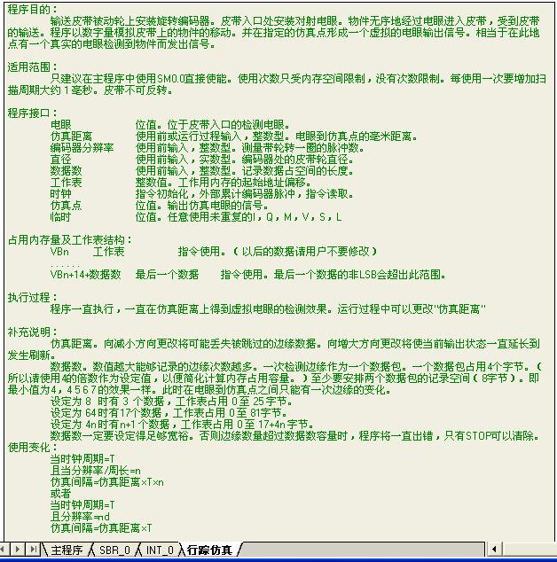

我把我的试验程序上上,你参考参考。
点击此处查看附件
里面有详细的用法说明。

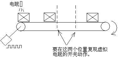

你只要在皮带上安装编码器,就可以省掉8个电眼。仅留第一个。
但是程序库要调用8次。而且还要配合好外部程序。
以下程序说明。
以下是程序的直接用途。
