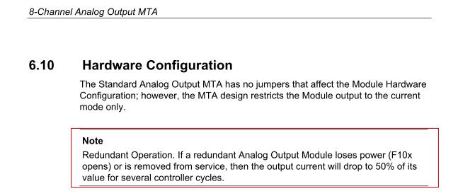

我用的是400H系列做的IO冗余,两个6ES7 332-5HF00-0AB0 AO模块,用MTA 端子模块6ES7-650-1AB51-2XX0做冗余输出端子,正常情况下互为冗余的两个通道各输出控制值的一半,则MTA最终输出为两个AO通道值之和,当一个AO通道故障时,其冗余的AO通道应该输出控制值的全值,从而保证MTA最终输出不变,但是现在我把一个AO模块断电后,MTA最终输出就变成控制值的一半了,这是什么原因?是AO模块设置问题还是IO冗余编程有问题?还是MTA本来就有问题?
看了IO编程说明和MTA手册,两边的说明完全不一样,可以见附图,请大侠们指点!!
IO编程手册说明
MTA手册说明
