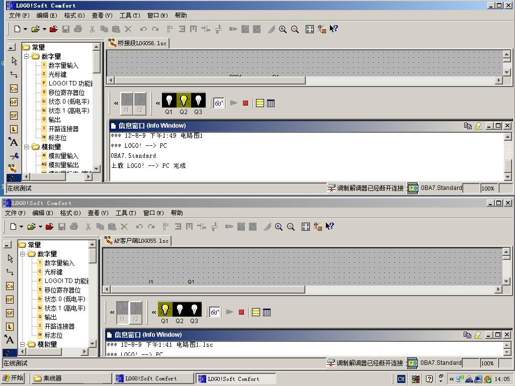

quote:以下是引用慧星在2012-08-09 10:16:04的发言:
控制器侧能不能检测远程侧用户的信息?或者说可不可多个地方同时监测控制器?
呵呵,
报告一下:
1、不同的PC/PG 可以监控不同的LOGO! (这是废话。)
2、1台PC在一个LOGO!Soft 中可以打开多台LOGO的程序。可以分时监控(关掉一台在线监控、打开另一个)。
3、1台PC可以打开多个 LOGO!Soft ,每个LOGO!Soft 监控一个LOGO。见下图:
4、LOGO不能同时被多台PC同时监控。
