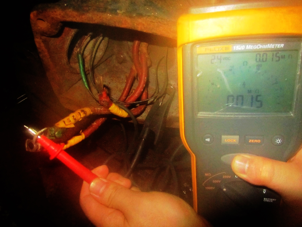

quote:以下是引用n次看你的背影在2012-08-06 20:04:03的发言:
楼主:你测量的绝缘是电机绕组之间的绝缘,还是绕组对地的绝缘?要说清楚哇!根据你现在提供的讯息,还不太好判断啊。
你接触器主触头烧融粘结在一起,说明主触头过了大电流了。建议顺藤摸瓜仔细检查一下:
1、拆开电机的馈电电缆,检查电缆是否有相间短路或者对地短路现象;
2、最好再检查一下电机的绕组对地的绝缘、电机绕组之间的绝缘;
你说一启动断路器出线就冒火花,我感觉多半是相间短路或者有对地短路现象了。
前几天在MCC柜出线端测的绝缘确实是8兆欧左右,但是不知道昨天在电机接线盖出测量电机的绝缘就出现这种情况,电压上不去,绝缘显示只有0.004左右。
