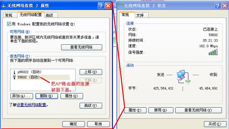

一般说来,无线路由器的发射功率要比笔记本大得多。所以在移动调试的情况下,可以把桥接的网络放在首选网络的前面,且全部设成自动 :如下图:
这样当AP信号弱时,笔记本会自动切换到另外一个信号好的。不会影响监控。
