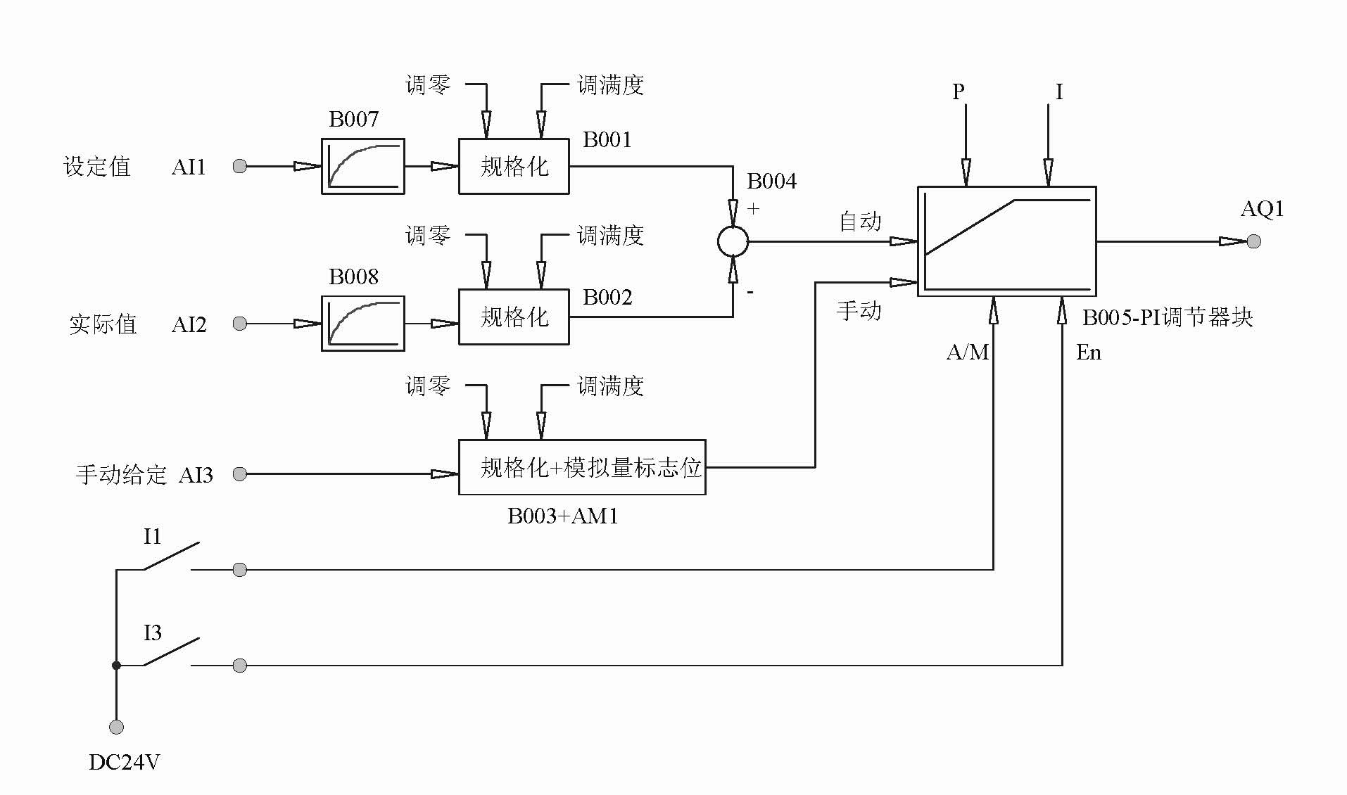

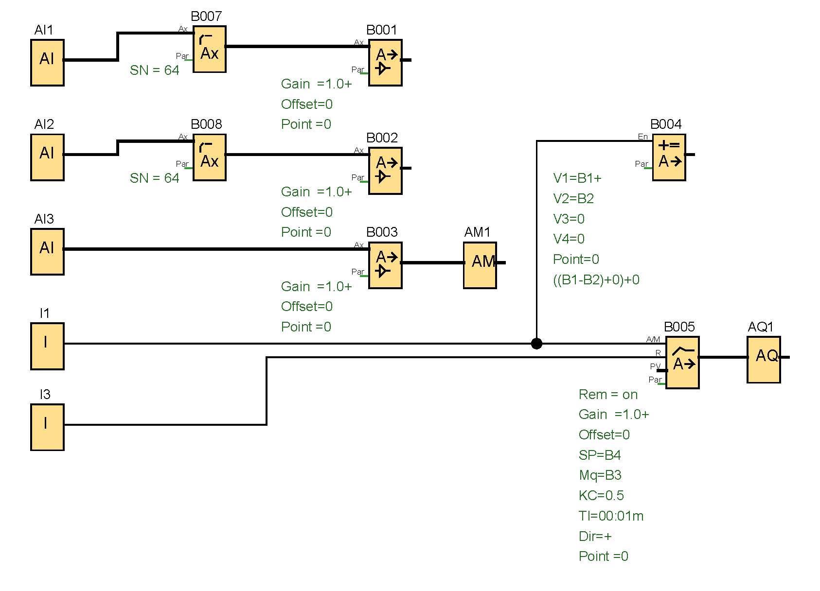

今天对LOGO!中的PI调节器模块有进行了仿真测试。终于搞明白了。他的几个功能为:
A/M:自动和手动转换开关
自动给定
手动给定
使能
正逻辑/反逻辑选择
P/I参数设置
功能选择:可以由给出的模版,也可以自定义。
程序块连接和等效的功能图见上传图片。这个挺好,就是积分时间最小设置有点长(1S)
编程图:
功能图
