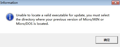

我的系统是WIN7旗舰版。郁闷死了我,都搞好几天了,原来是用SP6来试的,安装的时候老是报错,卸载的时候也报错,然后安装SP9时,提示有上一版本的文件,需要卸载重启,SP6已经卸载了,重启后安装又出现重启提示。。。基本上无限重启了,后来改用micro/winSP7尝试,安装完成,重启,卸载,然后安装打开disk1文件夹中的step.exe,之后出现附件中的对话框,就算再换回SP7安装,也会弹出这个提示框。请教各位大虾怎么解决?该选择哪个文件或文件价?
