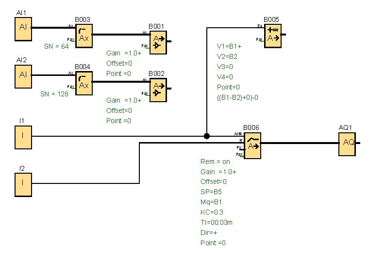

顶楼的电路,也可以改成本帖图示。
做了一下测试,如果把手动给定来自模拟量输入1(自动的给定输入)。这样可以获得更快的调节速度。比如,控制过程可以先对开关量输入1置0,封锁减法器,PI功能块为手动输入,这样输出AQ1为模拟量输入1的值恒定不变,也就是说首先给调节器输出一个想要的设定值,让负载调节等于设定值附近,然后切换开关量输入1,减法器使能;PI功能块自动接通;这时的调节器是在做微调。即可达到快速稳定。
嗯,这个方法也很不错。提供了一个快速、稳定调节的思路。而开关量输入1是否为1还是0,完全可以通过一个逻辑判别,自动置位和转换。
