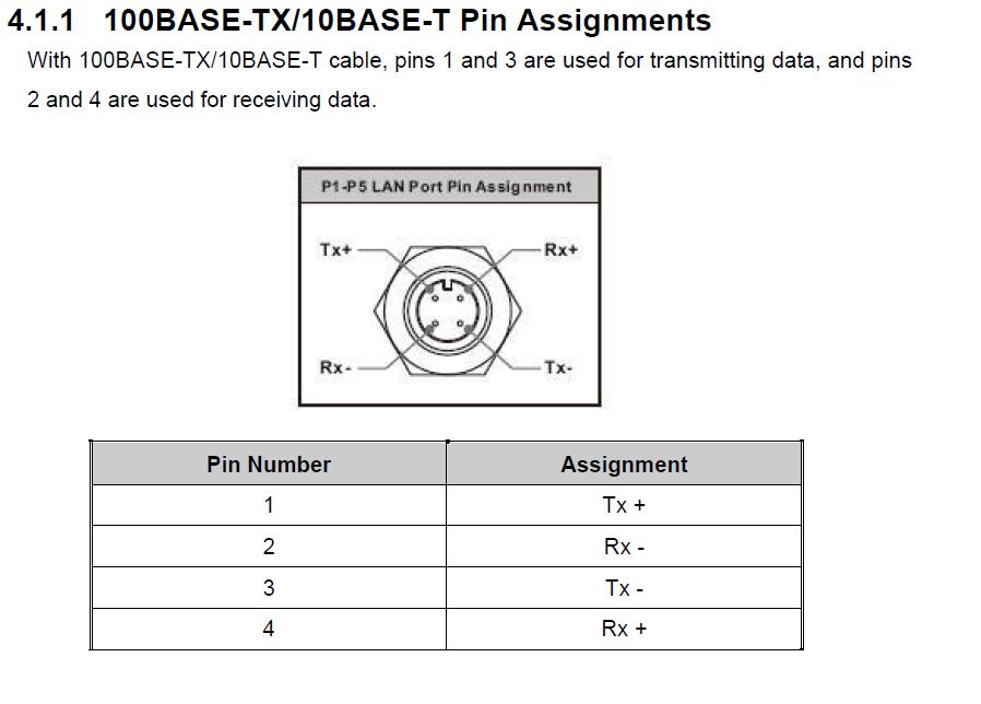

这是台湾的一个品牌的交换机的接线方式,估计是一样的,你可以试试
