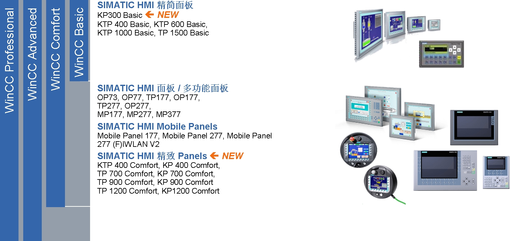

WinCC V11的组态版本包括 Basic/Comfort/Advanced/Professional,如下图所示:
其中,Basic版本只能组态Basic Panel,即精简系列面板;Comfort 版本包括Basic版本,可以组态当前几乎所有的面板,包括最新发布的Comfort Panel(精致系列面板),但不包括Micro 系列面板,如下图所示:
Advanced版本包括Basic/Comfort版本,还可以组态基于PC的项目,根据外部变量点数分为128/512/2K/4K四种版本,类似传统WinCC flexible Advanced版本;而Professional版本包括Basic/Comfort/Advanced版本,还可以组态SCADA项目,即包括了传统WinCC版本,根据外部变量点数分为512/4K/Max(64K)三种版本。

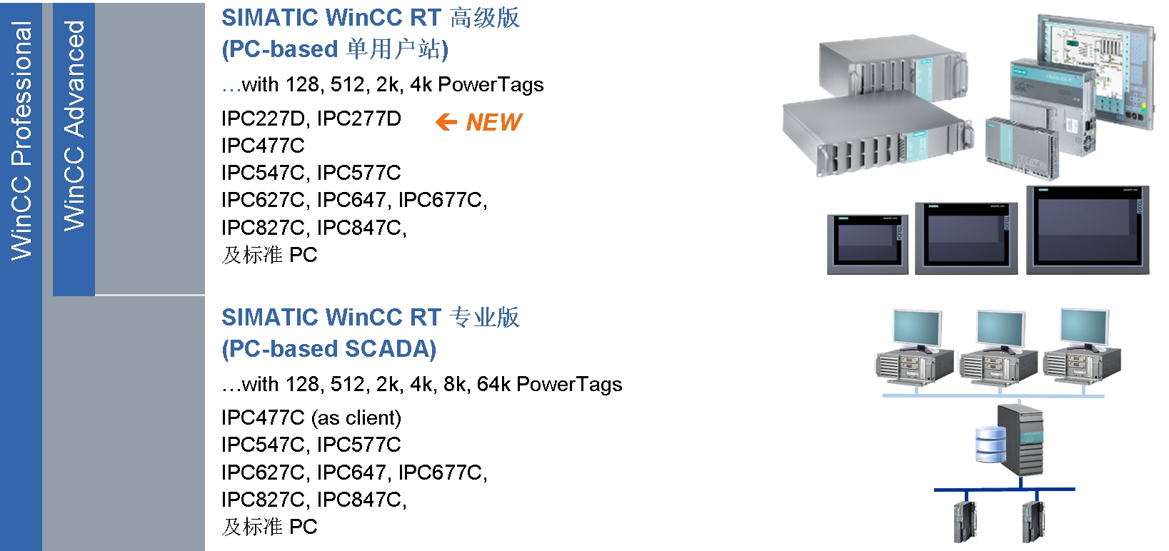

WinCC V11的运行版本包括Runtime Advanced/Professional,Runtime Advanced版本根据外部变量点数分为128/512/2K/4K四种版本;而Runtime Professional版本根据外部点数分为128/512/2K/4K/8K/64K六种版本。如下图所示:
关于WinCC V11的许可证需要注意以下四点:
1. 和传统的WinCC flexible Advanced类似,WinCC Advanced 和WinCC Runtime Advanced的外部变量点数是一一对应的。
2. 和传统的WinCC不同,WinCC Professional和WinCC Runtime Professional的外部点数不是一一对应的。
3. 和传统的WinCC不同,WinCC Professional只用于组态,而WinCC Runtime Professional只用于运行,不存在传统的WinCC中,组态版(RC)包括运行版(RT)的情况。
例如,即使外部变量点数少于128,也需要购买WinCC Professional PowerTag 512的组态许可证,和WinCC Professional Runtime PowerTag 128的运行许可证。
4. 和传统的WinCC V7不同,而WinCC Professional只有一个版本,不区分欧洲版和亚洲版;而和传统的WinCC V7亚洲版类似,WinCC Runtime Professional亚洲版也需要USB Dongle作为硬件狗插在PC上。
