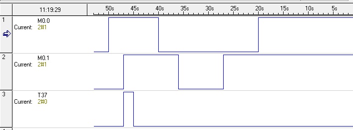

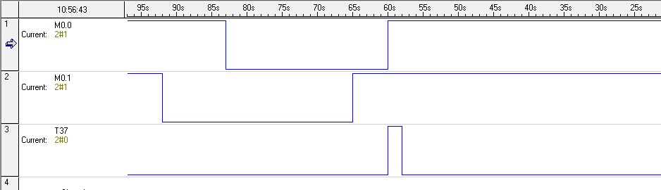

quote:以下是引用shine在2012-05-23 11:32:55的发言:
子程序中的上升沿
如果子程序是无条件调用,且每个扫描周期只调用一次,那么其执行和在主程序中没有区别
如果是有条件调用,但只被调用一次就会复杂一些
1、如果调用条件和边沿判断条件同时变化,那么永远不会被触发
2、如果上一次被调用时,检测状态为1,然后子程序不被调用,在这期间状态有1->0和0->1的变化,当子程序再次被调用时,也不会检测到上升沿。
3、如果在调用时状态已经是0,在不被调用时从0变到了1,那么在子程序再次被调用时,会有一个上升沿发生
