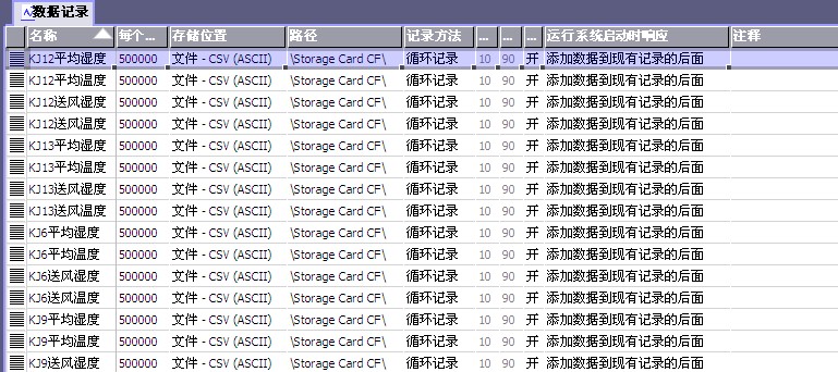

[已解决]377触摸屏用CF卡储存历史数据应该怎样正确设置?
小灿灿
    508
    29
注册时间:2009-12-16
1403
2012-08-15 12:08:20
CF卡用的是市面上通用的的CF卡,kingston的。
然后设置方面我觉得都没问题,有两部分的设置,一是数据记录里面
二是趋势视图控件的趋势设置里面,我都对应正确设置好了的,
但是实际运行起来,有2条曲线始终显示不出来,下面的值显示的全是######,但是我看都设对了的啊,郁闷
已解决!
原因及解决方法:一旦使用了第三方存储卡,那么极有可能出现无法自动生成csv文件的情况,这时只要手动创建或者在PC模拟的时候自动创建的文件复制进去即可,第二种方法是把文件存储类型改为RDB即可,但缺点是是无法再电脑上查看数据记录。
