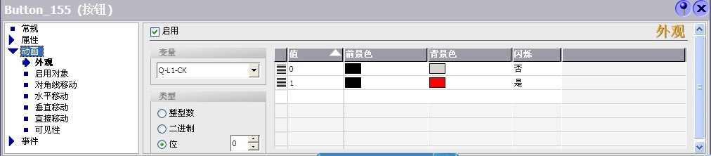

请教各位,我想让按钮有闪烁的功能,比如此按钮控制电机的反转,当按钮按下电机反转时此按钮也在闪烁,当电机停止时按钮不闪。我的做法是在按钮--动画-外观里勾选启用,并设置变量为电机的运动方向变量
如图1

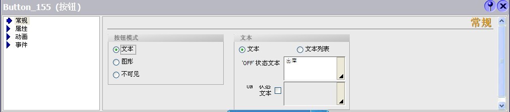

在按钮-常规里按钮模式设置成文本,如图2
,这样我在PLCSIM里模拟了下是可以实现闪烁的。

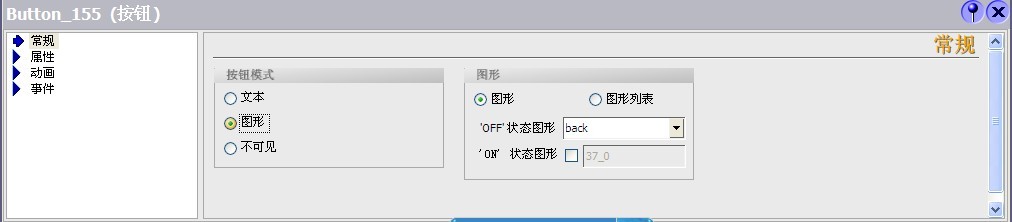

但是当我在按钮-常规里按钮模式设置成图形,如图3
,这样的话就不能实现闪烁了,请问设置成图形就为什么闪烁不了了呢?
