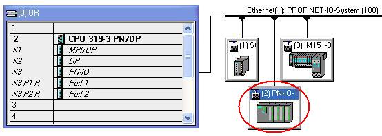

1、标准从站是指将I/O模块放置在有Profibus-DP通讯模块的机架中,构成一个分布式DP I/O站点。
2、智能从站是指将带CPU功能模块的主机架(例如S7-300CPU)可组态成一个分布式DP站点(即Slave),与DP网络中另一个主站CPU(即Master)进行主/从式通讯。
3、另外,智能从站通讯方式不仅限于Profibus-DP协议,还适用于Profinet协议IO通讯。在Profinet IO通讯中的智能从站称之为智能IO设备(即Intelligent device),使用Profinet通讯CPU的I device功能组态。
