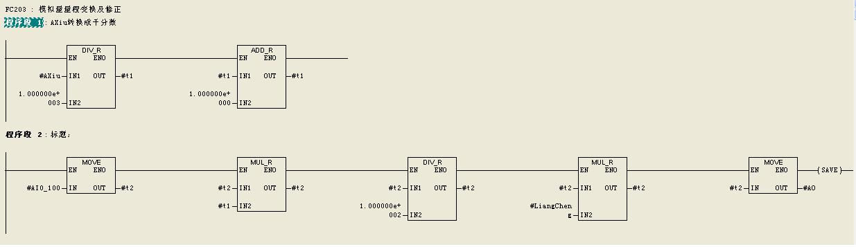

LZ可以把FC的内容贴出来吗?看看到底哪里 “未经赋值而引用”?
这是我的程序,AO改成OUT就不行了。AO是个乱的数。我看不出来我的程序哪里“未经赋值而引用”了?
WANGG不好意思,经验值不够,不能上传图片。
现在的AO是IN_OUT。你可以转换成STL,贴到帖子里。
